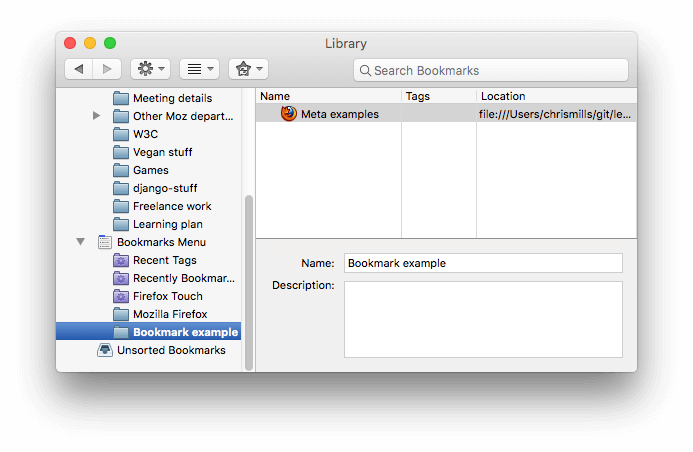

<title> 요소는 다른 방식으로 사용될 수도 있는데, 예를 들면 브라우저에서 사이트를 북마크할 때, <title>의 내용물을 추천하는 북마크 이름으로 사용하기도 합니다.
A webpage being bookmarked in firefox; the bookmark name has been automatically filled in with the contents of the 'title' element

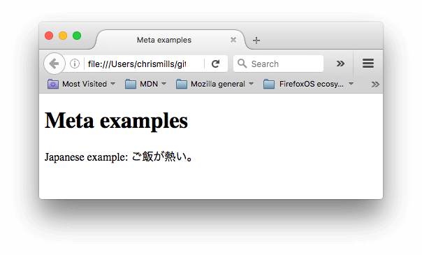

이 요소는 문서의 character—문서에서 허용하는 문자 집합(character set)— encoding에 대해서 간단히 표시합니다 . utf-8 은 전세계적인 character 집합으로 많은 언어들을 문자들을 포함합니다. 이는 웹 페이지에서 어떤 문자라도 취급할 수 있다는 것을 의미합니다. 따라서 당신이 작성할 모든 페이지에서 character 집합을 utf-8로 지정하는것은 좋은 생각입니다! 예를 들어서 당신의 웹페이지는 영어나 일본어 모두 허용합니다:

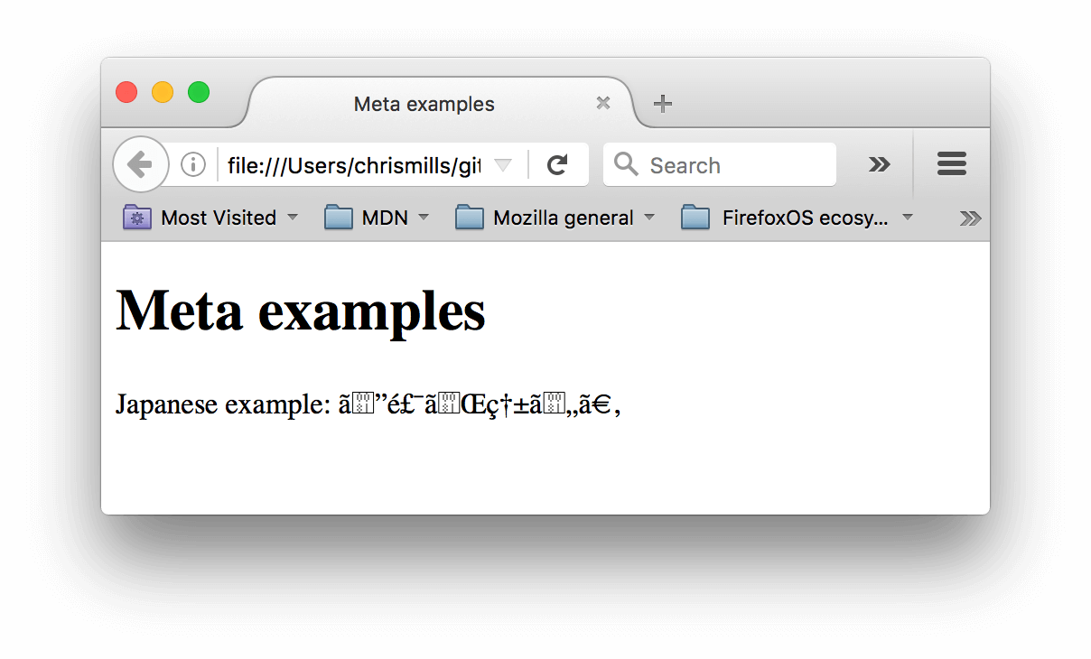

a web page containing English and Japanese characters, with the character encoding set to universal, or utf-8. Both languages display fine,예시로, 만약 (라틴 알파벳 사용을 위해서) ISO-8859-1로 characterset을 설정한다면, 페이지가 엉망으로 렌더링 될 것입니다:
a web page containing English and Japanese characters, with the character encoding set to latin. The Japanese characters don't display correctly
참고 : 크롬과 같은 어떤 브라우저는 자동으로 잘못된 인코딩을 고치기 때문에, 어떤 브라우저를 사용하는가에 따라 이 문제를 겪지 않을 수도 있습니다. 그래도 다른 브라우저에서 있을 잠재적인 문제를 피하기 위하여 인코딩을 utf-8 으로 설정해야 합니다.

이것을 사용해 보기 위해 이전 섹션에서 익혔던 <title> (title-example.html page)에서 얻은 간단한 HTML 템플릿을 다시 켜고 멘타 문자 세트값을 ISO-8859-1로 변경한 다음, 페이지에 일본어를 추가합니다.
html
<p>Japanese example: ご飯が熱い。</p>

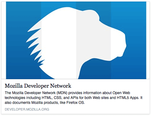

Open Graph Data 는 Facebook이 웹 사이트에 더 풍부한 메타 데이터를 제공하기 위해 발명한 메타 데이터 프로토콜이다. MDN 소스코드에서 다음과 같은 부분을 볼 수 있을 것이다.
html
<meta
  property="og:image"
  content="https://developer.mozilla.org/mdn-social-share.png" />
<meta
  property="og:description"
  content="The Mozilla Developer Network (MDN) provides
information about Open Web technologies including HTML, CSS, and APIs for both Web sites
and HTML5 Apps. It also documents Mozilla products, like Firefox OS." />
<meta property="og:title" content="Mozilla Developer Network" />
Facebook에서 MDN에 링크를 하면, 이미지와 설명이 함께 나타난다. 사용자에게는 더 좋은 정보를 보여줄 수 있는 것이다.
Open graph protocol data from the MDN homepage as displayed on facebook, showing an image, title, and description.Twitter 에서도 유사한 형태의 독점적인 자체 메타데이터를 가지고 있는데, 특정 웹사이트의 url이 twitter.com에 표시 될 때와 유사한 효과가 있다.

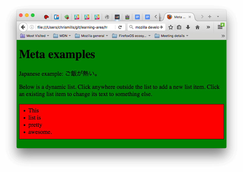

Active learning: applying CSS and JavaScript to a page
  1. 이 실습을 시작하려면, 같은 로컬 디렉토리 안에 meta-example.html, script.js 그리고 style.css 파일을 미리 만들어 놓아야 한다. 올바른 이름과 파일 확장자로 저장되어 있는지 확인하는 것도 필수!
  2. 애용하는 브라우져에서 HTML 파일을 열고, 텍스트 에디터도 실행한다.
  3. 위에서 나온 설명대로 CSS와 JavaScript가 HTML에 적용되도록 HTML에 <link><script> 를 추가한다.
HTML을 저장하고 브라우저를 새로 고치면 올바르게 변경된 것이다:
Example showing a page with CSS and JavaScript applied to it. The CSS has made the page go green, whereas the JavaScript has added a dynamic list to the page.
  • JavaScript가 빈 목록을 페이지에 추가했다. 이제 목록의 아무 곳이나 클릭하면 새 목록 항목에 대한 텍스트를 입력하라는 대화 상자가 나타난다. OK 버튼을 누르면 새로운 목록 아이템이 추가된다. 기존에 있던 목록의 아이템을 클릭하면 해당 아이템의 텍스트를 변경 할 수 있는 대화 상자가 나타난다.
  • CSS에 의해 배경이 녹색으로 변하고 텍스트가 커진다. 그리고 javaScript가 페이지에 추가 한 일부 스타일도 적용된다(검은색 테두리가 있는 빨간색 공간).
